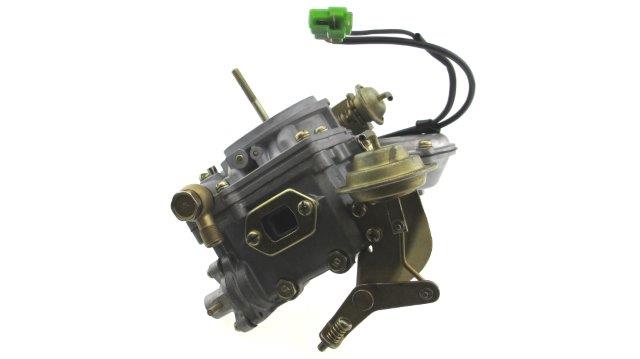

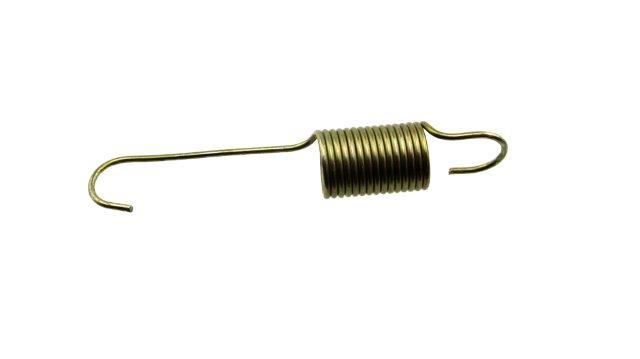

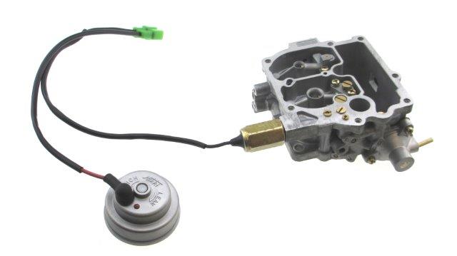

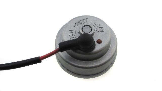

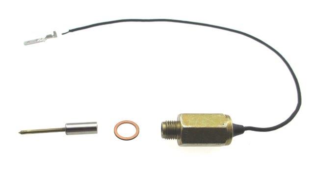

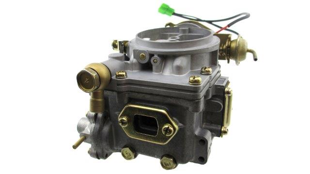

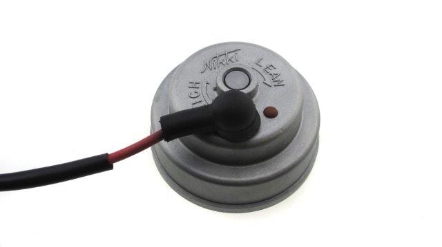

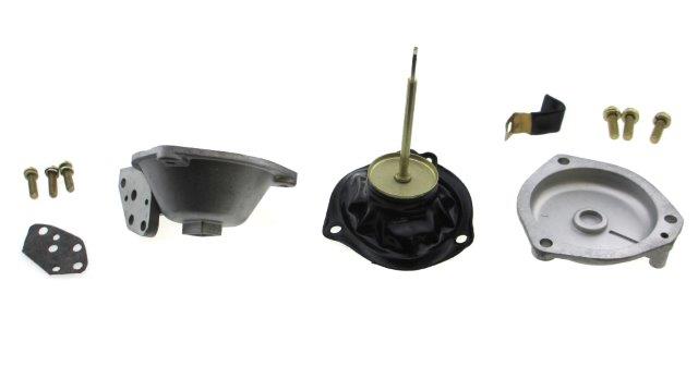

66 14. Mai 2017, 21:46 Dann das Abschaltventil. Hier ist die Überholung schwierig, da es an einem Stecker mit dem Choke hängt.

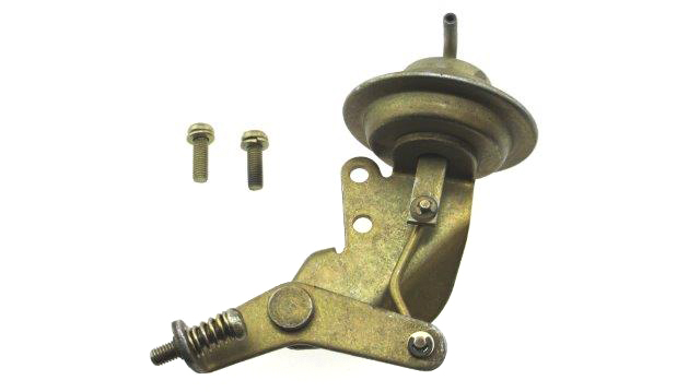

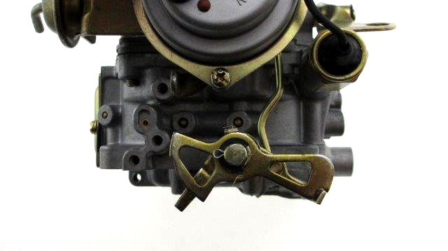

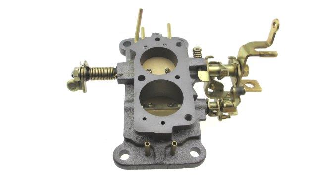

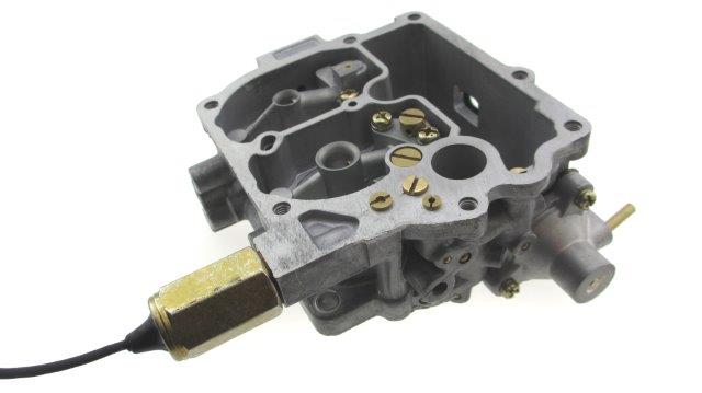

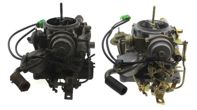

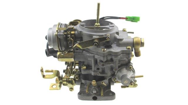

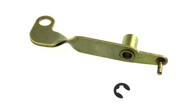

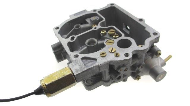

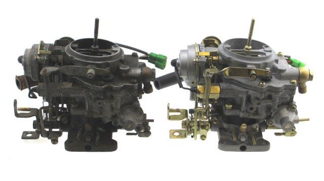

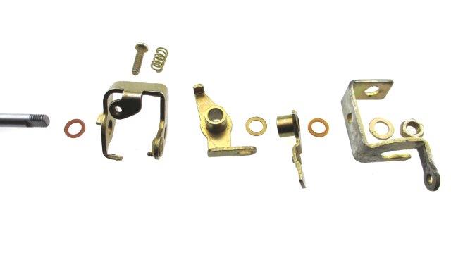

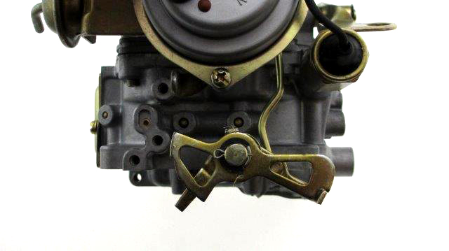

68 18. Mai 2017, 21:41 Und weiter geht es - Buseck naht und der Wagen soll fahren.... Choke-Flansch: Und montiert:

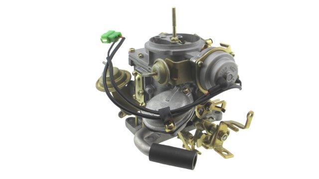

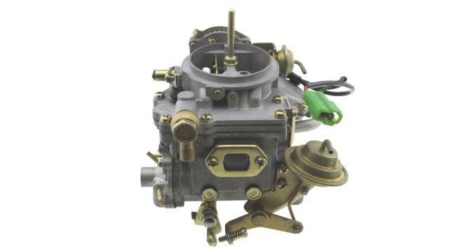

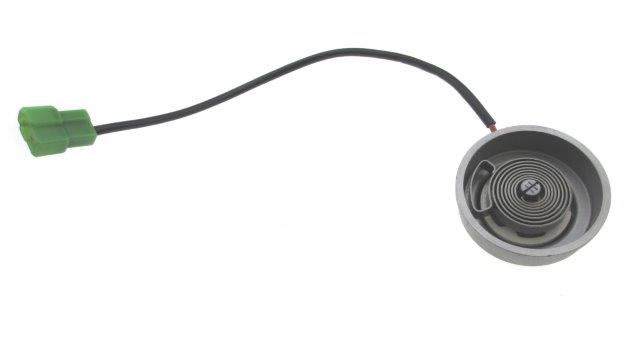

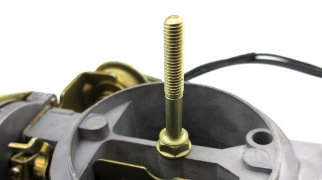

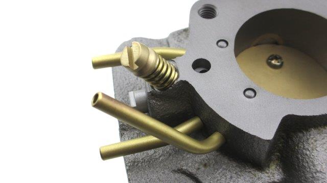

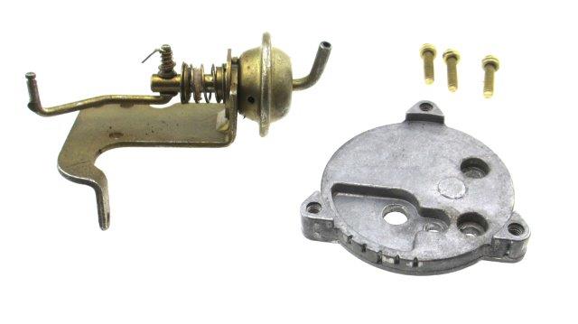

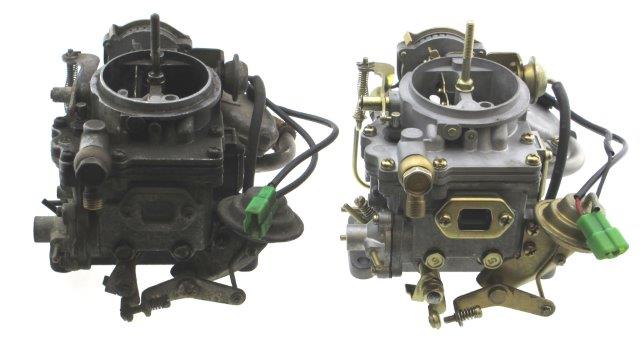

70 18. Mai 2017, 21:45 Nach der Montage des Choke ist ein großer Schritt absehbar, denn nun sind Deckel und Gehäuse wieder verbunden und können zusammenwachsen... Sieht doch schon wieder richtig nach Vergaser aus!

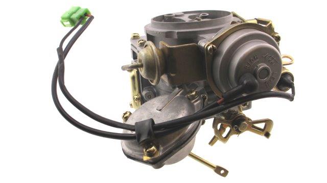

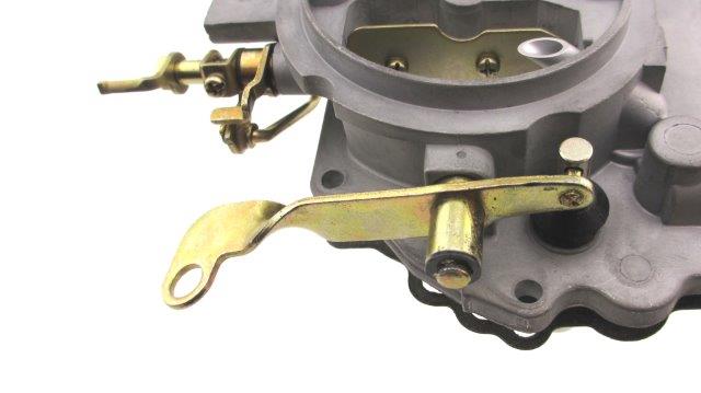

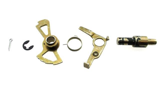

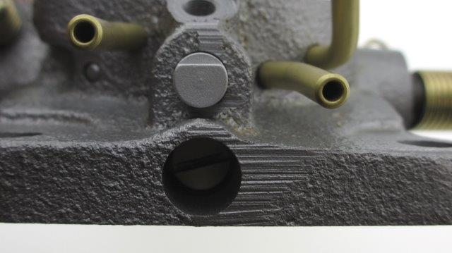

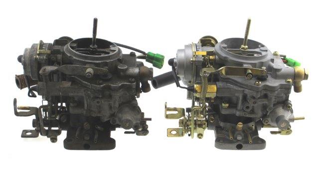

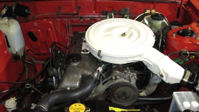

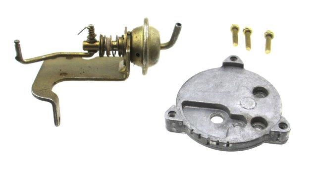

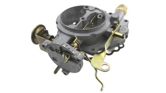

73 18. Mai 2017, 21:50 Der Höhepunkt - naja, zumindest geographisch - das höchste Teil: Das einzige Teil, was man nachher vom Vergaser noch sieht. Schade drum...

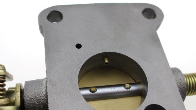

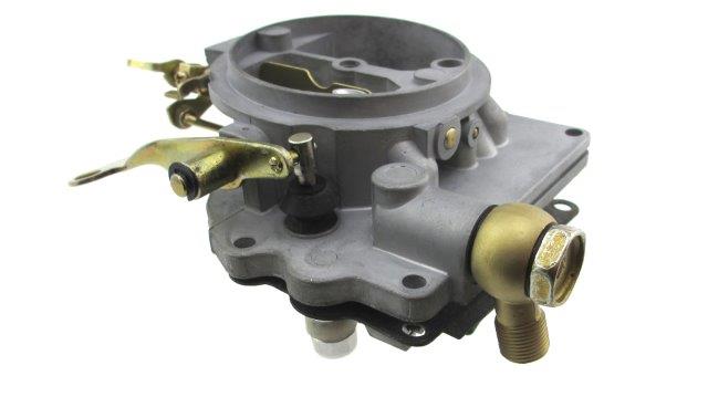

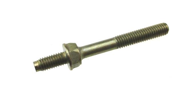

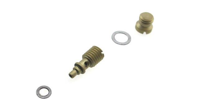

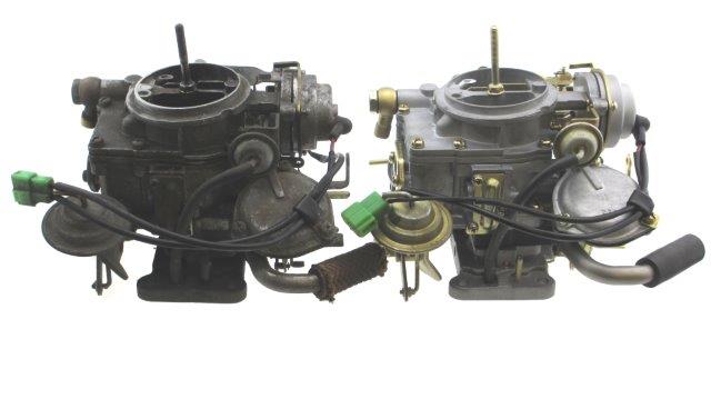

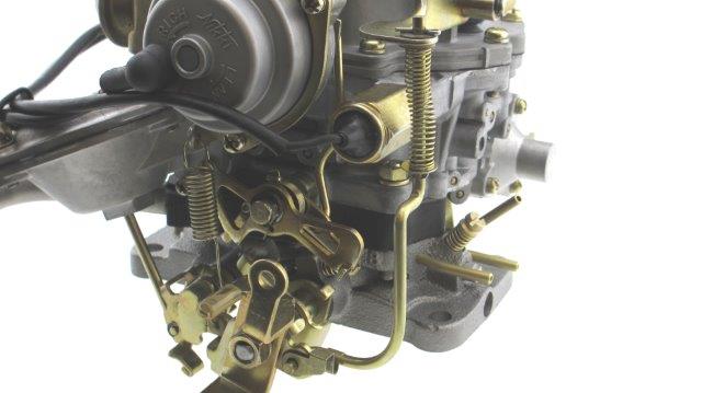

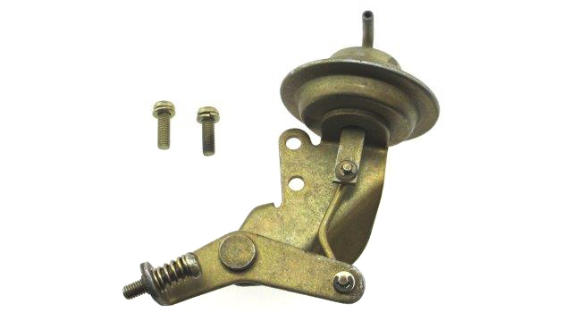

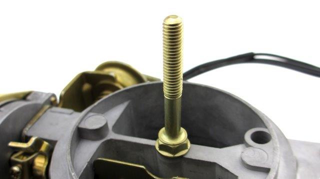

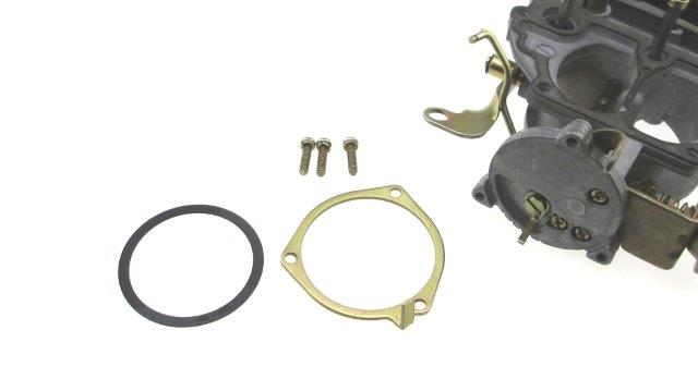

75 18. Mai 2017, 21:55 So - nun ging es an den finalen Zusammenbau. Drosselklappenteil, Zwischenplatte und der Rest werden wieder eins...

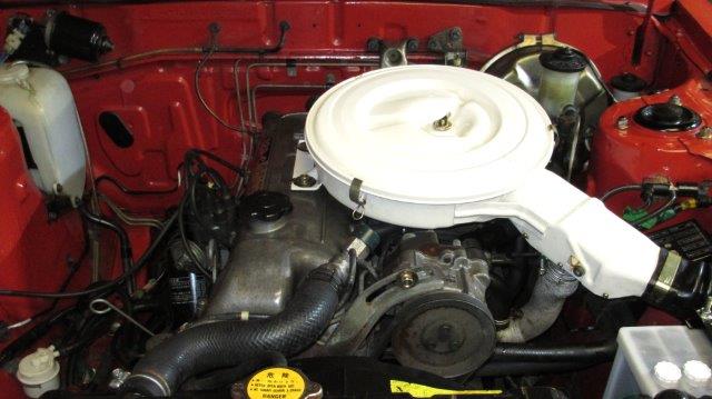

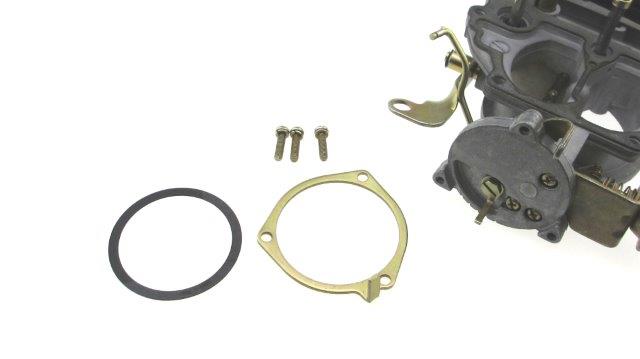

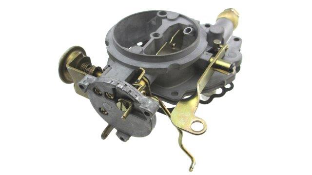

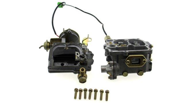

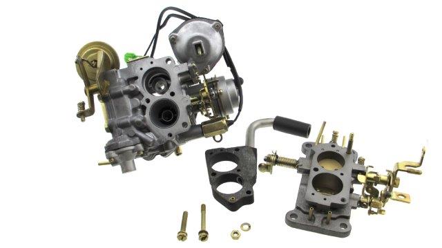

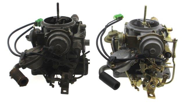

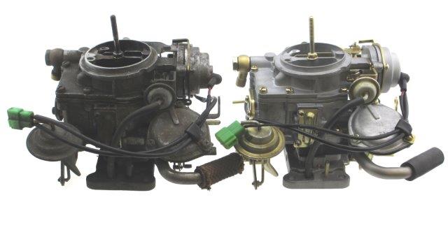

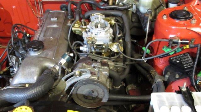

79 20. Mai 2017, 20:27 So sieht der eingebaute Vergaser aus. Noch sieht man etwas von der Arbeit, die drin steckt...
